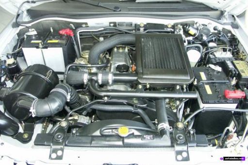

два аккума... может тут то и порылась собака?

Как два ?
Цитата (submehanic)
Стандарт, как у людей, один - 65 Ah.
И он изо всех сил пытается оправдать своё предназначение.
Иван, а на фото разом не дизель?
Иван

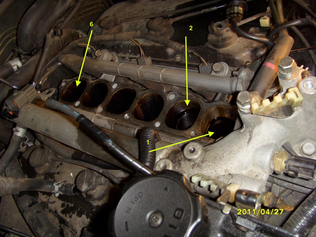

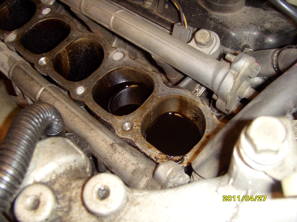

Снял впускной коллектор и ... ohmy.gif - уровень в 1, 2 и 6-м впускных каналах
Дата 28.04.2011 - 13:13
Дата 28.04.2011 - 13:14

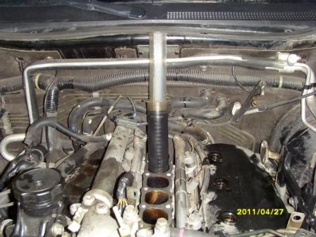

Из впускных откачал 0,5 л
