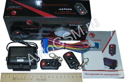

Подскажите как подключить Bulldog B-01
Нужно описание что и куда подключать, откуда подлезть, как найти нужный провод/блок, я не силен в авто-электрике но БК подключал успешно.
Схема прикреплена к этому сообщению ниже.
Спасибо.

вот и сам блок

Я не силен в авто-электрике, то что там написано мне мало понятно и не потому что я читать не умею. Что за провод габаритные огни и куда вклинить для питания ЛУЧШЕ черный и красный провода. Объясните пожалуйста.

черный на массу рядом с установкой блока, красный на + можно из монтажного блока, можно от акб напрямую.

черный это масса.
прикручиваеться гайкой на М6.в зависимости от того куда поставите блок массу
удобно прикрутитить над блоком реле ипредохранителей увидите шпильку.вот туда.
или если блок поставите в консоль где блок управления двигателем то к любой металической поверхности.лучше под гайку-болт.
красный постоянный +. при Вашем монтаже подключать лучше всего через предохранитель.
в зависимости оттого где будет блок то постоянный + брать
1 с блока реле и предохранителей
2 с питания ЭБУ.там как раз стоят прдохи питаия блока ЭБУ,но эти предохи не используйте а возмите дополнительный.или с БК
габариты.
2 с кнопки включения габаритов,или с бортового компьютера(БК же Вы умеете ставить).
Иван

распиновку блока в студию....т. е. выводы блока с названиями и расцветкой, расскажем как подключить центральный замок в авто...
В первом сообщении схема блока это всё что имеется, не пойдет?
Или вы про другой какойто блок. Если что ВАЗ 2112 2004 г.
