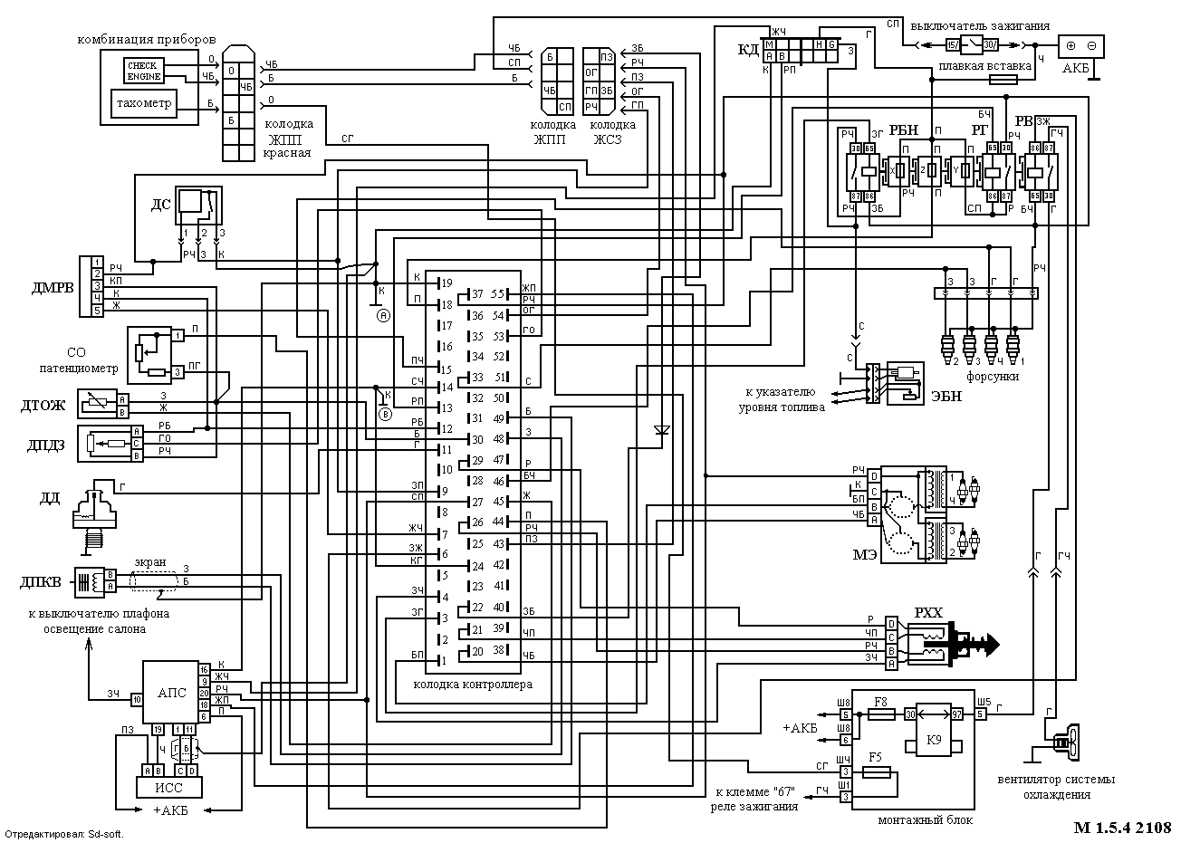

заклинил вентилятор и сгорел заменил. невключается предохранители целые какая неисправность ещё может быть
Дата 5.05.2011 - 08:27
На вскидку-стоял китайский предохранитель. Он сдался вместе с дорожкой в БП.
Дата 5.05.2011 - 09:46
Предохранители где ? целые..
На вентилятор он и его реле включения стоит возле ЭБУ двигателя.
Вкл вентилятор также ЭБУ.
Дата 5.05.2011 - 10:49
Я что то пропустил? Насчет предохранитьеля возле ЭБУ? Он вообще то в БП всегда был!?
Иван
Дата 5.05.2011 - 11:17
обещалкин
моск. обл г.Раменское
Сообщений: 838
Пользователь №: 19370
На форуме с: 13.01.2011
реле и пред, возле эбу на одной колодке с главным и реле эбн... хотя не удивлюсь в тазах разный каламбур встречается. да и схемы все като по разному рисуют. перемычка в блоке заместо реле стоит?
Дата 5.05.2011 - 16:33
Да, там перемычка стоит.
Только сейчас закончил с 9-кой, как раз по включению вентилятора. Машинка карбовая, видимо из последних-2000 год. Поставлен свежий БП, нового образца. В полной уверености, что надо втыкать реле вскрываю блок и внутри вывода на реле. Включаю и тишина...
В итоге в жгуте проводка сделана под управление карлсоном напрямую с датчика, и в то же время присутствуют слаботочные провода на реле. И все провода явно заводские.
Это я к тому:
