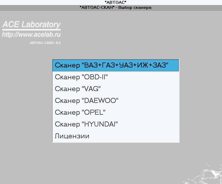

Один раз в 2003 купил АвтоасСкан и забыл про всякие соединился/не соединился, бесплатные регулярные обновления..., последнее 09.01.07, сейчас как раз зимние скидки... http://www.acelab.ru/products/autoserv/
