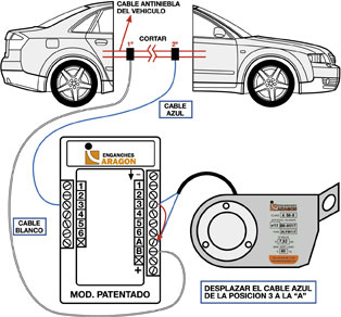

Дата 10.05.2011 - 08:58
Вот наковыряли кое что. Помоему должно работать!? Что скажете?
Дата 10.05.2011 - 09:00
Вот еще

Развязка через 160 ком резистор.Думаю что такое вмешательство недолжен обнаружить J519.А где такое нашли?
