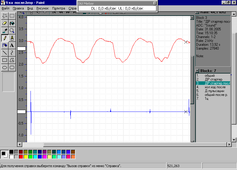

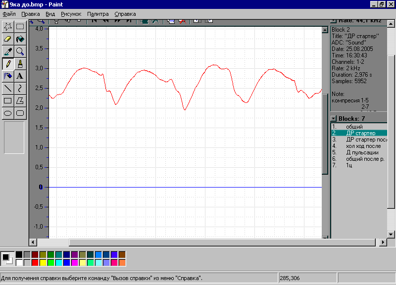

Наблюдаются ли каким-либо образом изменения осциллограмм при разбитых направляющих клапанов,
Вот анализируйте.
21093карб.
Компресия:1ц-5,0, 2ц-7,0, 3ц-12,5, 4ц - 5,0.
Р.вал- износшейка 5го клапана - 2,5мм.
Клапана 1,4,8 были подгоревшие (трещин,сквозных прогаров не было)
В направляющих все выпускные клапана болтались как ... .
Вот такой букет.

После замены распр.вала, клапанов 1,4,8 (все притер и проверил на керосин)
и втулок всех выпускных клапанов осцилка стола такой:
Дата 9.09.2005 - 23:06
Вот анализируйте.
21093карб.

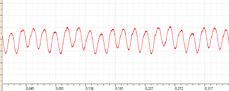

Михалыч, вот это я и хотел увидеть. Спасибо!
Еще бы таким же макаром проанализировал паскудную работу на ХХ Шевролета-Нивы, может там тоже датчик пульсаций тузует. Я снимал сигнал с ДМРВ на Шеви, где имелся классический для неё рваный холостой ход. Снимок прикладываю. На движках с ровным холостым ходом (на других, т.к. на Шеви я не видел ровного ХХ) и нормальным разрежением в задроссельном пространстве синусоида ровная, а тут пьяная.
