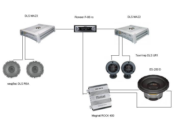

Вот моя рабочая схема

спасибо за схемку и совет!!! Буду потихоньку делать

Вась,на какой частоте резал мидбасы и пищалки?
Vaskol83
Дата 12.05.2011 - 17:54
Спб
Сообщений: 1143
Пользователь №: 14944
На форуме с: 3.09.2009
мидбас порезал снизу 63Гц, сверху 2.5кГц, соответственно пищалки от 2.5 и выше......все порезано 2-м порядком (24Дб\окт)

Вот,а сабик забыл спросить.У меня кенвуд и вот на нём есть функция выбора частоты среза для фронта и тыла низов с 40 Гц(далее 60,80,100,150 и 200Гц),а так же для саба 150,120,100,80,60Гц.Я поставил на 80Гц + усь крутанул так же.Мне в принципе нравится.
Vaskol83
Дата 12.05.2011 - 18:22
Спб
Сообщений: 1143
Саб соответственно до 63 Гц
прапорщик
Дата 12.05.2011 - 19:47
Сообщений: 686
Пользователь №: 15977
На форуме с: 7.01.2010
Так и порезано.
Vaskol83
Дата 12.05.2011 - 19:59
Спб
Сообщений: 1143
я имею ввиду, что порезано-то от 80-ти
, но нужно что-бы сами миды от 80-ти играли....да и много 80Гц....при подготовленных дверях можно и ниже порезать.....
я динамики немножко "разыграю" порежу саб и миды на 40Гц, тогда бас будет идти "глубоко спереди" как положено.....ибо сейчас получается бас-гитара и бас-бочка ударных очень близко к краю сцены, что не есть хорошо...... и режет слух......а от 40-ка самый смак....но миды жалко пока.....через недельку срежу
