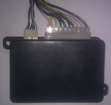

Знаю,что не по теме. Больше некуда обратиться . Помогите опознать модуль доводки стёкол. Снимал сам с ВАЗ 2115,когда снимал было всё предельно ясно. Сразу подключить не было времени. Год прокатал в багажнике. Теперь есть время и желание подключить,но хоть убей,не помню,что и куда. На модуле никаких опознавательных знаков нет. Поиск в нете результатов не даёт ни по внешнему виду ни по цветам проводов. Заранее благодарен всем откликнувшимся.

Фото платы с двух сторон и чтобы было видно цвета проводов, все доводчики имеют схожую схемотехнику, реле по количеству окон и + и минус питания красного и чёрного цвета обычно, управление более тонкий провод , подключив питание можно пробником подавать массу на этот вход реле должны щёлкать, и подавать плюсы на провода идущие на моторы стеклоподъёмников. Если алгоритм последовательной доводки, то можно на ощупь по срабатыванию реле запомнить последовательность, чтобы закрывать стёкла начиная с водительского по кругу. А может проще скачать мануалы на наиболее распространённые блоки и по цветам проводов сориентироваться.

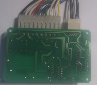

Выкладываю фото платы

Обратная сторона

однозначно на четыре ст екла.... или с памятью открытия.... в любом случае надо обратную сторону платы
