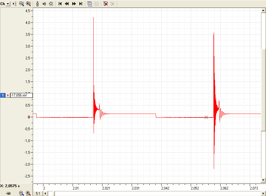

Приехало сегодня ВАЗ-2104 - 1989 года, своя/родная - контактная система зажигания. Не едет, колбасит.
Карбюратор отрегулировал - поехало, Но ... на Х.Х. малость подёргивается. Свечи, ВВП, крышка, бегунок, УОЗ, компрессия - заменено/проверено. Ткнул осцилл: каждый полный оборот трамблёра вот такая фишка, причём ... на любом из цилиндров ohmy.gif :

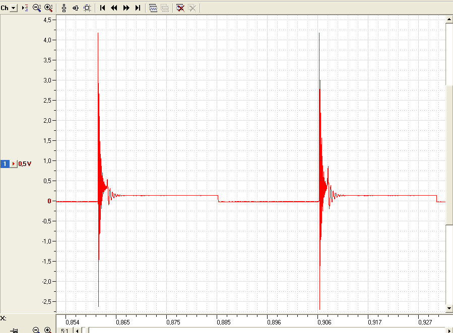

Саша, приветствую. С первички-то я и начал. Но по ней НИКАКОЙ закономерности. Может быть так:

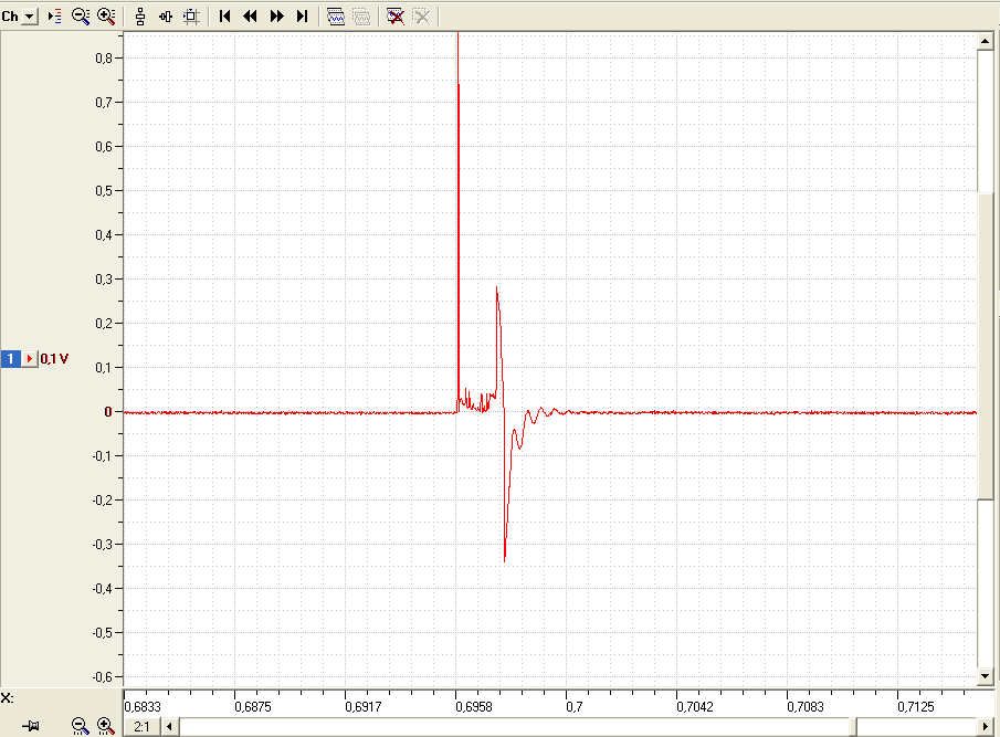

... а может и так:

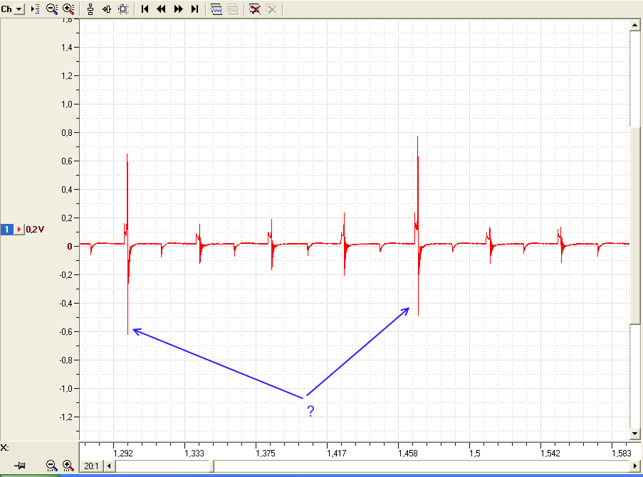

Осцилки снимались со свечных проводов, или с главного?
Сергеич, первая и вторая осциллы со свечных. Причём на какой ни встань - одна и та же фигня: каждый 4-й импульс - ВНИЗ (т. е. полный оборот трамблёра), но почему на каждом ? stena.gif

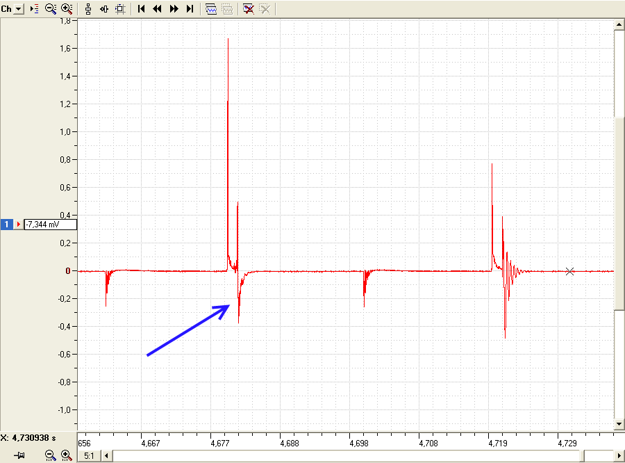

Вот с центрального (тоже хаотично - может появиться через два, а может через десять): stena.gif

Пробой вниз есть следствие пробоя вверх. По сигналу на свече каждый 4-й импульс и должен быть намного выше остальных, в чем проблема-то?
А вообще, по свечным осцилкам (на контактной системе) искать неисправность вредно.
