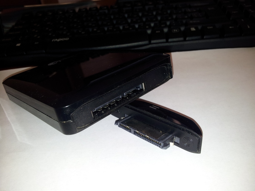

Дополнительного блока питания нет и разъёма под него нет. Подключаю через штатный кабель USB. Светодиод светится. Раньше (при жизни) работу диска не было слышно, а сейчас еле слышно в начале попискивает раза три-четыре, как-будто не может считать информацию.
Вот так выглядит:
Дата 3.09.2015 - 16:56
У него есть отсоединяющийся разъём, убрав который, получаем SATA. Но в самом корпусе, как мне объяснили, между разъёмом и диском находится контроллер. Вынув сам диск, его можно подключитт к компу непосредственно через его (диска) SATA-разъём, исключив контроллер.

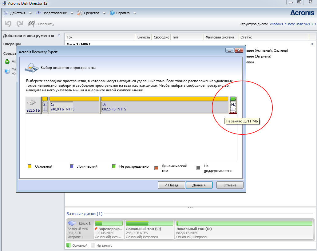

Продолжу. В разделе "Управление дисками" комп его видит, но пишет, что не проинициализирован kto.gif
Дата 3.09.2015 - 17:24
Acronis видит его так (если конечно его ...)
