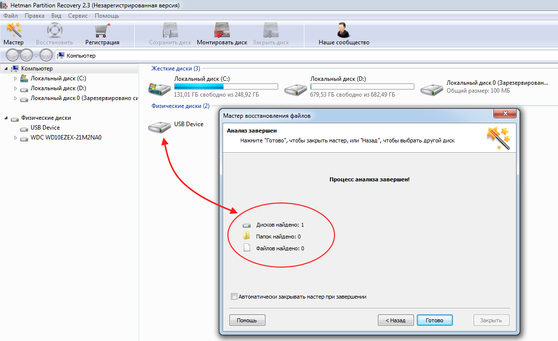

Hetman Partition так. Но никто не находит на нём информацию.

Пробовал. Просто забыл прошлый раз скрин добавить:

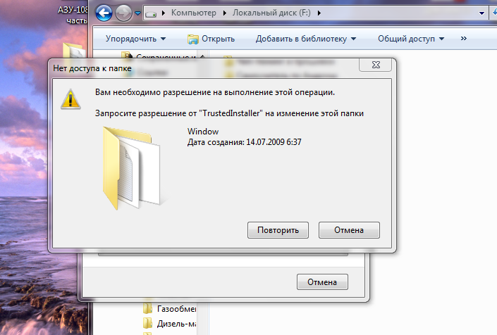

Если можно, спрошу наразу . Есть винт от старого ноута ,давненько уже купил для него корпус ,использую как большую флешку ))). Есть одно но..,32 ГБ ,папка Window ,видимо оставшаяся от прежней операционки никак не удаляется,с правами администратора тоже ,выскакивает вот такое окно,как ее прибить ?
Дата 4.09.2015 - 23:45
Вот,чем и ценен загрузочный диск в котором в числе прочих програм есть Акронис Диск Директор.Именно в Акронисе можно удалить,оформатировать,короче получить чистый диск,чего не удасться сделать если работать из под Винды.
Дата 5.09.2015 - 01:02
