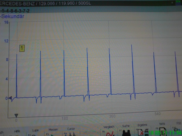

помогите разобрать осцилиограму, Motor 119960
какой сигнал всётаки правельный ?
почему разные сигналы на катушках.

чем-то Star похоже, но не об этом.........
вы расскажите в чем проблема-то и вин код автомобиля........
на актросах то же моторы OM501\502, а модификаций дохрена

машину притащили после того как там все кто только может покавырялся, плохая искра и как следствие не работают 4 цилиндра,

Ошибки есть? (желательно читаные стардиагнозом), что показывают актуальные значения по неработающим цилиндрам?

oшибок нет starom смотрел ,неработают все 4 цилиндра которые сидят на одном трамлере наприжение на ,не работающих свечях до 4 киловольта
катушки и провода новые.
ещё есть проблемме с порядком зажигания в изи оно не савподает
15486372
на неработающем трамлере бигунок уще пробегает палец на трамлёре,
но все метки на цепи совпадают, пока просто переставил провода чтобы подачя искры совподала

почитай ВИС, там есть порядок работы цилиндров, да и по твоей проблеме много инфы там найдеш, вплоть до осцилограм сигналов всех датчиков....
