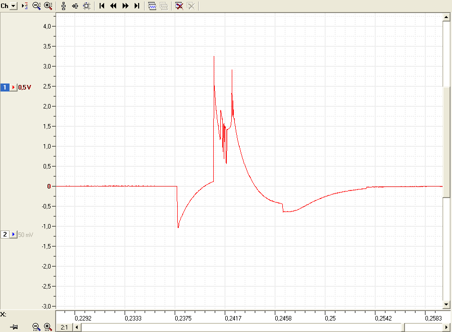

За всё время первый раз заехал(а) Matiz 0.8L, три горшка (по-моему 2006 года).
Осциллка вторички (в низковольтной части только управляющие):
Дата 19.05.2011 - 22:31
Хочется узнать, лучше от тех, кто не имел дело с этими капсулами смерти (Matiz'ами), в чём собственно трабл и чем ... принципиально отличаются эти две осциллки:
Дата 20.05.2011 - 08:14
С 0,8 литра у меня до недавнего времени была беда, не брал их мой Сканматик по причине дохлого транзистора на L-линии. Выяснилось это не сразу, а до того несколько клопов с фениксами было упущено. Транзистор заменил уже как пару недель, но проверить пока не на чем, не заезжают. Отступление к тому, что не помню как на нем устроена система зажигания, есть ли в/в провода? Если есть, то вопрос - каким датчиком снимались осцилки? Если челюстным из комплекта, то нужно проверить на обрыв конденсатор в датчике, а так, по виду, похоже как будто снималось с помощью ДПКВ приставлением оного к голове катушки. В любом случае, нижняя осцилка вызывает подозрение по поводу здоровья катушки - нет ни одного всплеска на затухании.
Дата 20.05.2011 - 19:50
С датчиками всё "гуд" (попутно другие авто мимо проходили), именно ентим датчиком и пользовап. Чтоб не вызывало сомнений нашёл фотку катушки (в натуре- с собой не было фотика) kto.gif
У меня подозрения вызвала и верхняя (осциллка), т. к. периодически была без всплесков, да и то, что на осциллке тоже можно назвать всплесками с трудом. Катушку приговорил pop.gif . Хозяйка авто заказала новую "original" , хотя и её ценник вверг в лёгкий ступор:

Через неделю катушка приехала и я получил ... нижнюю осциллку ohmy.gif stena.gif

Просьба, у кого будет в руках этот трёхцилиндровый, не сочтите за труд - ткните осциллом в катушку.

Да дохлая она с нуля скорее всего.

отвечу тем же, что что то непонятное с этими катушками, они похожи на одинарные только слеплены вместе, ))) та же трабла
Дата 21.10.2017 - 07:52
Для матиза это норма. Я про осцилку.
Хотя у тебя, третий отличается от первых двух.
Я зарёкся на матизах осцилку с зажигания снимать. Не информативная она. Ну или не подходит под общепринятую методику.

Юра, нормальная для них осциллка.
Не знаю, что внутри напихано - по-моему, ничего, кроме обмоток там быть не должно, - но, что по первичке, что по вторичке, сигналы этих изделий не имеют характерного переходного процесса в конце фазы горения. Возможно, в силу каких-то причин добротность обмоток искусственно снижена.
И, да, судя по форме катухи, машина после 2008 года выпуска с контроллером Сириус D32.
В Фениксе, который шёл до 2008 г. был трамблер с оптическими датчиками.
P.S. Кстати, изделие данное довольно надежное. Много раз видел насмерть выгоревшие высоковольтные провода, но ни разу катушки не пробивало, даже при напруге пробоя 50-60 кВ и горении 10 кВ
