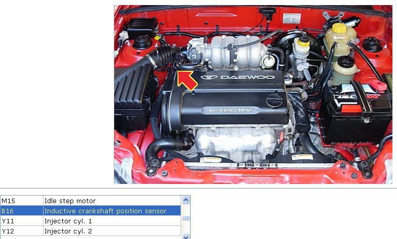

По факту имею несколько другой двигатель, например EGR valve стоит впритык к катушкам зажигания, возвышается над ними.
Дата 23.05.2011 - 15:40

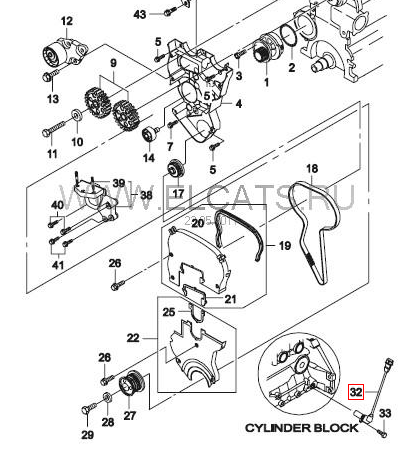

Для двигателя 1,6 мне кажется Exist более прав: на блоке цилиндров под масляным фильтром
Дата 23.05.2011 - 19:01
Да, там он и был, ТИС тоже туда указал, рисунок привел выше. Спасибо за помощь.
