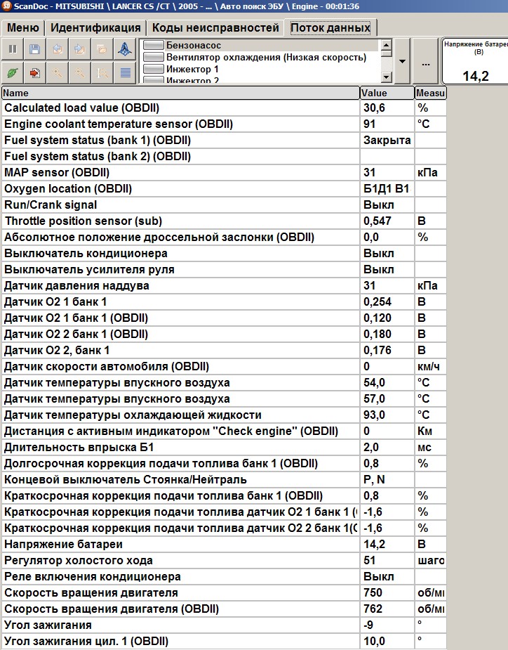

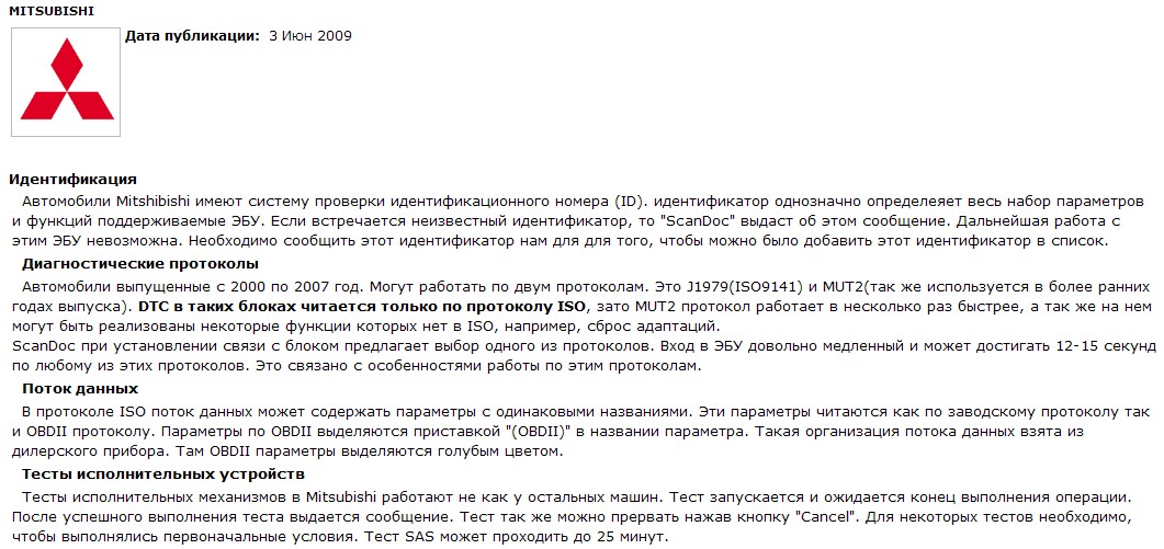

Читается и по OBD и по MMC.

Data OBD.

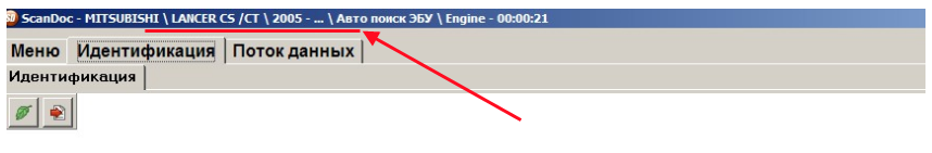

Цитата (проходимец @ 30.05.2011 - 03:37)
Теперь о LANCER"е.
С начала по родному протоколу.
Случайно ничего не путаете ?
CS/CT - модельный ряд Лансеров-9 (до 2007 года выпуска). Или этот протокол у Вас и 10-е видит ? blink.gif
http://www.automania.ru/mitsubishi/lancer/...03_2007_cs0ct0/
http://avtomarket.ru/catalog/Mitsubishi/Lancer_X/
