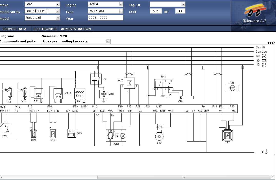

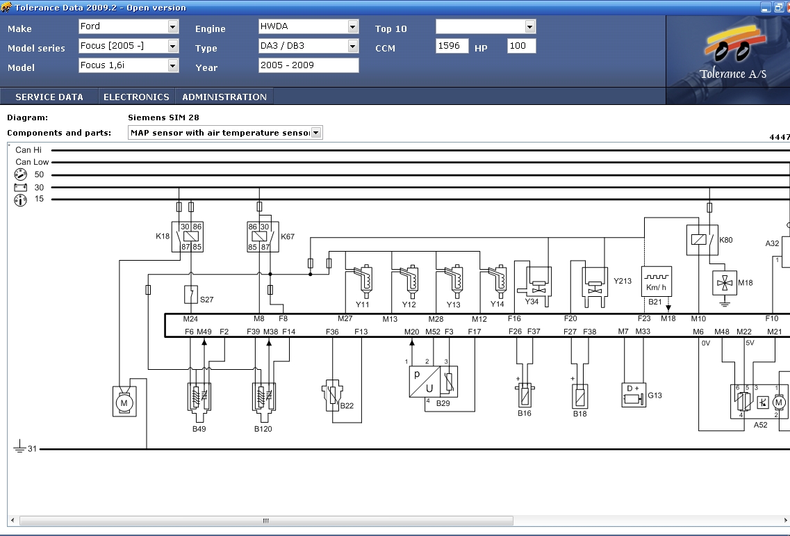

Дата 4.08.2011 - 23:48
Люди,у кого есть схема моторника с описанием на фокуса?Поделитесь пожалусто.
Дата 5.08.2011 - 00:07
Могу только скрины.Вот первый.
Дата 5.08.2011 - 00:08
Вот второй.
Дата 5.08.2011 - 00:14
Огромное спасибо.Хотелось бы ещё с цветами проводов,чтоб что-то не туда не надеть.
