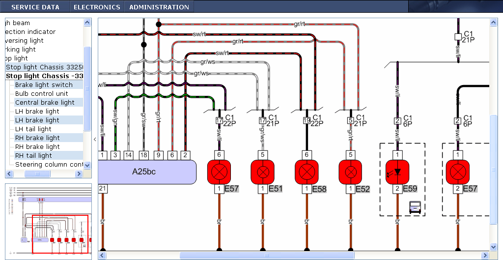

Дата 6.06.2011 - 20:24
Качество не очень, но читаемо:

Ну тады в Толерансе посмотреть - там схем освещения на Vito полно (только оттуда их не выковырять kto.gif ):
Дата 7.06.2011 - 09:08
Уточню-нужна схема включения фар. В толерансе эту позицию не выдает!
