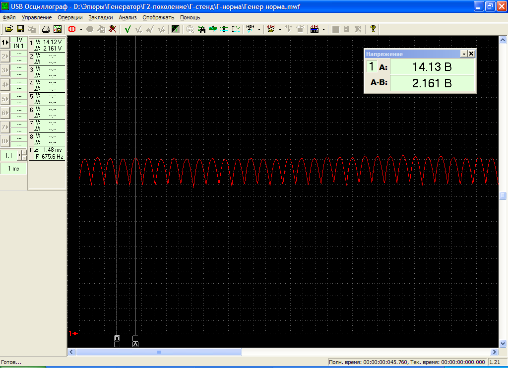

Согласен с autonica. Вот как выглядит осцила исправного генератора, (правда с отключенной АКБ). Как мы видим, напряжение пульсаций ок. двух вольт.
