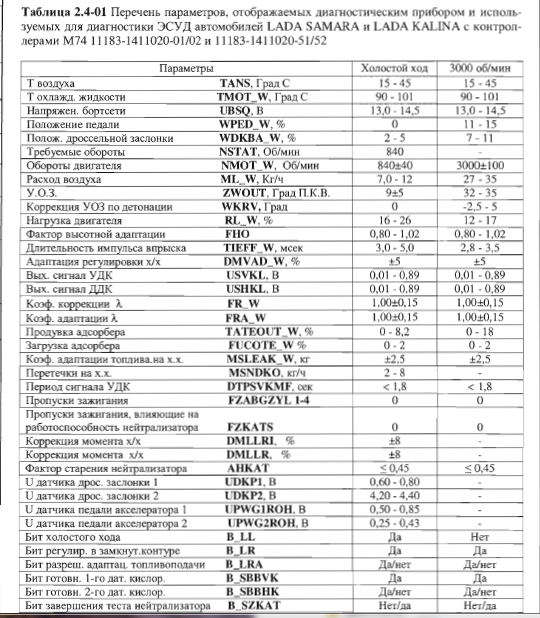

Андрей,вот типовые параметры по М74. ЗЫ Сейчас посмотрел только,полный мануал в файлах есть http://autodevice.ru/forum/index.php?download=271

Юр, вот спасибо, направил на путь истинный! Скачал. По напряжению действительно датчики дроссельной заслонки "не попадают".

Андрей, ты выложил АЦП ДПДЗ при включенном зажигании, а в типовых параметрах - на ХХ. А это две большие разницы. Для ориентира, сумма АЦП датчика 1 и датчика 2, должна быть 5 В.(со скидкой на погрешность). При любом положении ДЗ. У тебя где то так и есть.
Вот на ХХ:
Датчик дроссельной заслонки 1 - 0,688 В
Датчик дроссельной заслонки 2 - 4,302 В
Датчик педали акселератора 1 - 0,854 В (здесь немного за крайнее показание вышло).
Датчик педали акселератора 2 - 0,409 В
Всем огромное спасибо и за ц.у. и за инфу (не пропадешь с Вами 199.gif ). Не хочется более своими измышлизмами тему перегружать, а будет интересное продолжение - отпишусь.
