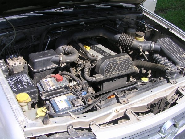

Ну прям за горло берёте laugh.gif К тому объёму, что озвучил Edinolichnik, добавьте ещё перенос вакуумника с главным тормозным (к вопросу о моторном щите). Ну и уж если так хочется косорукого - загляните сначала в салон и под капот тому и другому (за это-то денег не возьмут):
