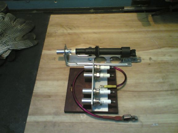

Вот на днях переделал свои громоздкие разрядники по технологии ссылку давал проходимец.
Дата 19.07.2013 - 01:55

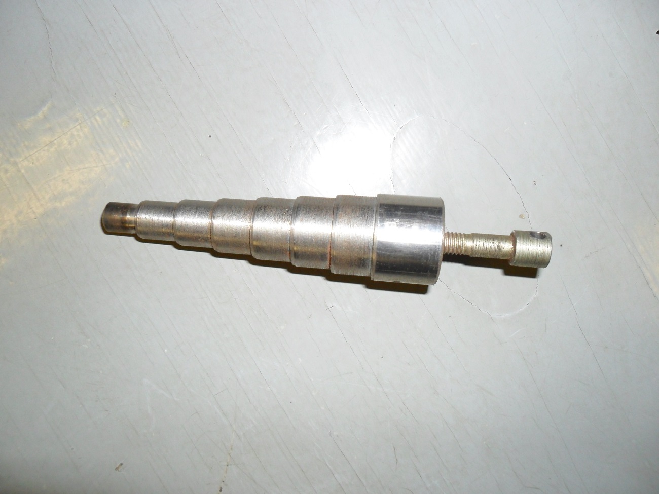

Сделал где то год назад,много раз выручал.Основание текстолит 12мм.(какой нашел),бока уголок 35мм. со спиленной фигурно одной полкой,чтоб к основанию 3-мя винтами прикрепить,винты токарь выточил.В черный покрасил потом,так на улице искру лучше видно, когда через ИМ со сканера искришь,да и так когда рядом, видней и четче.Тяжелый получился,но это больше плюс,при прокрутке с двигателя не падает.
Дата 19.07.2013 - 01:59
Это калибратор,зазор нужный по быстрому выставить.Забыл про него,поэтому рядом с разрядником не сфоткал.

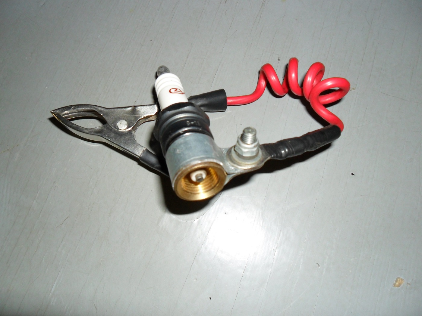

А этот для первого цилиндра,когда осцилок цепляешь или на экспресс-проверку быструю на выезд.Как основание использовал латунный переходной ввертыш свечной 14х18.

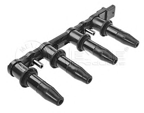

ребят нужно проверить искру на вот такой катушке как правильно её проверить что бы не запороть саму катушку??? kto.gif
Дата 15.04.2014 - 18:23
Ты меня удивляешь! Я уже два раза озвучил как это сделать!
Четыре свечи вставляешь, корпуса массируешь, и смотришь. Зазор лучше уеличить.
Дата 15.04.2014 - 18:46
Стесняюсь спросить. А массаж зачем?
Дата 15.04.2014 - 18:49
Дата 15.04.2014 - 18:50
