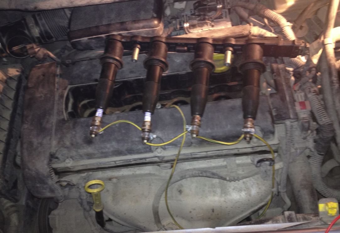

ты озвучил то озвучил, но трудности есть всегда, там например блок вест в пластике и провод на эту катушку короткий пришлось придумать приблуду что бы замассить все свечи сразу, он заразы ещё и не держатся в этик конусх вылетают, короче это всё выглядело примерно так: соединил все свечи на один провод с помощью хамутов а провод на массу прикрутил!!!

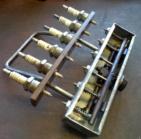

Вообщем, сробив я свой разрядник таки, дивитесь. Разрядник изначально был задуман с регулируемым зазором по всем шести свечам с одной ручки. Диапазон регулирования искрового промежутка от 1 мм до 18 мм. Вот на фото общий вид (здесь зазор максимальный).

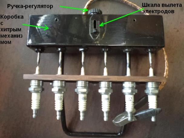

А здесь электроды сведены примерно до 1 мм. Ну и краткое описание прибора прилагается как полагается. Ну очень краткое... rolleyes.gif

Как всегда, всем отозвавшимся, спасибо за теплые слова. И еще немного в дополнение к своему разряднику. При первых "набросках" основных деталей казалось что все дело плевое и ясное... ну дело техники так сказать, обрезал свечи, выпилил изоляционную планку, свернул коробочку для хитрого механизма......., но работа оказалась скрупулезной и с попутным обязательным, по возможности точным, совмещением сопрягаемых деталек, а это дополнительная психонагрузка (из области не так страшен черт как его малюют). И одно время даже показалось, просматривая материалы по разрядникам (и здесь на форуме и далее в сети), что делаю что-то лишнее. Но, в жизни, подчеркиваю, в жизни, когда плывешь полезно всегда вспоминать о начальной идее отплытия.... ибо в этом и заключается вся востребованность и нужность нашего странствия smile.gif. Поэтому, по завершению работы (пути) сейчас уже, проверив неоднократно разрядник в деле, совершенно ни о чем не жалею и вполне доволен результатом. Действительно, регулировать величину искрового разряда с одной ручки очень удобно. Здесь, на фото, уже без особых описаний предлагаю к осмотру внутренний "хитрый" механизм той коробочки. Вариантов решения может быть много и проще, здесь самое главное учесть длинну направляющих для выдвижных электродов (дабы не было болтанки) и при толкании общей планки с электродами, две точки "пихания" должны быть разнесены на равноудаленное расстояние дабы электроды "выезжали" ровно по всей длинне, без перекосов. Так что всем отважившимся на подобное путешествие (изготовление) - желаю искренней удачи в пути! Это все решаемо.... wink.gif

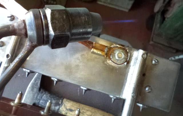

Еще... коробка с хитрым механизмом в итоге получилась неразборной. Все решено было пропаять оловом. Ломаться там в принципе нечему. Оставил только несколько дырочек (точек) для смазки (две внизу и две вверху). Основной винт можно пролить маслом через разрез шкалы вылета электродов. Сама коробка, после позиционирования (четыре винта М4) также припаяна к основанию (скоба 10 мм) по вполне понятным причинам (падения приборчика все же будут, без падений ника-а-ак...). Так же прикручен и припаян внутренний тонкий жгутик от коробки к общей планке шести электродов (для передачи "массы" без разрыва). И вот на фото, уже с обратной стороны коробки момент пропаивания клеммы толстой медной массовой косы. Вся пайка осуществлена с помощью моей же второй самодельной бензовоздушной горелки в режиме малого экономного пламени (кто следит за моими самоделками на сайте о том знает). Вот как-то так... 199.gif

Вообщем, кор-р-ректир-р-ровочка/попр-р-равочка одна по моему разр-р-рядничку. smile.gif Работает он, в данном исполнении, только до расстояния между электродами 13-14мм далее шьет на "корпус" потому как расстояние меж раздвижными электродами начинает превышать длинну изоляторов обрезанных свеч. Неприятность можно устранить заменив эти обрезанные свечи зажигания самодельными электродами в изоляционных корпусах (изготовив их по аналогии тех же свеч). В качестве изоляционного материала, думаю, подойдет все тот же текстолит (его можно точить/нарезать резьбу). Вот только тогда в визуальном виде перед клиентом проигрыш получится smile.gif все таки шесть свечей зажигания в ряд впечатляют. Впрочем, для предотвращения стекания искры можно подобрать резиновые манжеты и внатяг одеть/приклеить их на изоляторы каждой свечи вплотную к обрезанным корпусам.

Андрей,так это же хорошо,что после 13мм шьёт на корпус,это будет как предохранитель что бы не перегрузить элементы систем зажигания.Какой смысл увеличивать зазор больше 13 мм,что таким зазором проверять?Это же риск уже.В тех же магнето тракторных (и других системах)есть игла разрядник на корпус,для предотвращения поднятия вторичного напряжения выше критического могущего привести к пробою элементов,на случай если по рассчётной цепи обрыв.
Ну а если изолятор нужен то по моему лучшая стойкость на пробой-это фторопласт,и обрабатывается легко и не трескается,только имеет холодную текучесть при зажиме.
Дата 9.05.2014 - 17:20
Иван Васильевич, полность с Вами согласен что больше 13 мм не стоит делать искровой зазор. Да и Мегабайт далее за 12 мм наказывал не соваться..., но ведь хочется поуниверсальнее diatel.gif. Вдруг кому когда и для проверки индивидуальных катушек потребуется нечто подобное сотворить. Да и вообще, здорово смотреть искру плавно меняя зазор. Например на моей контактно-транзисторной "шестерке" каждая искра примерно после 10 мм разделяется на три-четыре тонкие дуги. Смотрел правда один раз, при первой проверке прибора.
