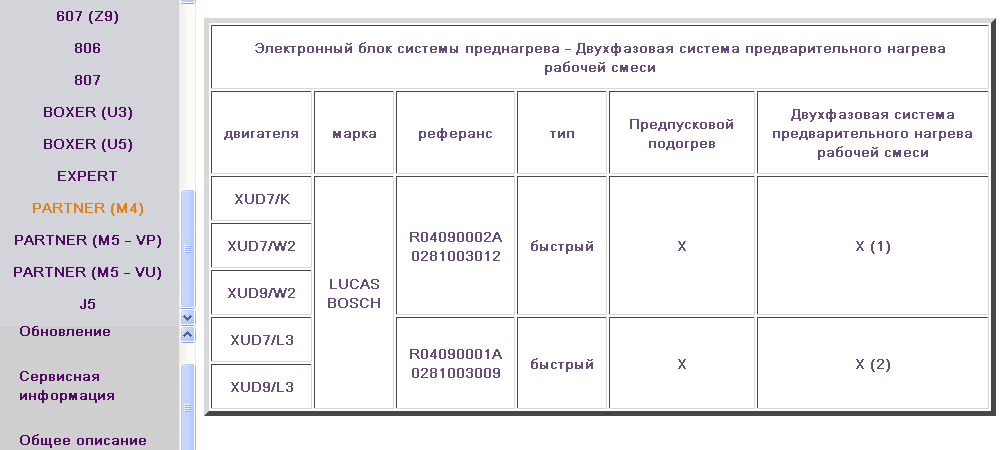

Должно быть так (DAM):
Дата 18.06.2011 - 23:11
Есть неплохая прога "Peugeot service box"
http://rutracker.org/forum/viewtopic.php?t=3172029
http://www.auto-epc.net/t1334-peugeot-serv...c-sedre-11-2010
- оч. много интересного, по VIN'у выдаст полную инфу, включая DAM.
Сам пользуюсь её отростком "Peugeot_механика_кузов ..."
спасибо за ссылку.
ДАМа действительно нету. Возможно, что красили - убрали.
