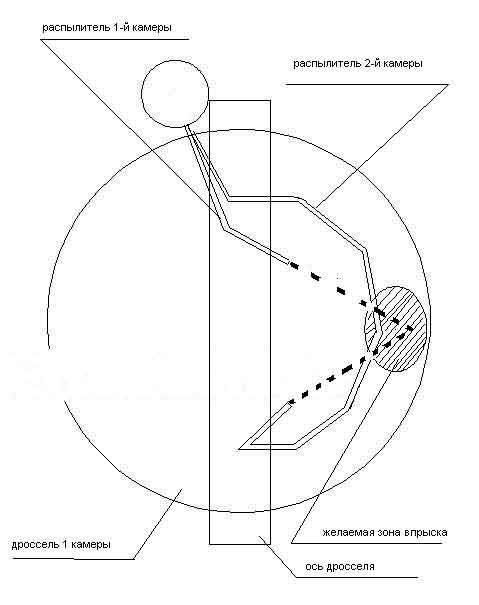

Извиняюсь за несвоевременный ответ- неделю не было интернета. Итак, в так сказать "базовую" доработку ускорительного насоса на Солексе входит замена штатного кулачка уск. насоса(он маркирован №7) на кулачок под №4 или№5.№4 штатно установлен на ДААЗ 21073, №5 на ДААЗ 21053. Кроме этого изменен впрыск распылителей уск. насоса. Распылитель, который раньше(по заводскому) был направлен во вторую камеру, теперь будет брызгать в первую вместе с другим распылителем для 1-й камеры(калибр 35). Пытался загрузить рисунок, но что-то не получается. Оптимальное место для направления струек бензина обоих распылителей на дроссельной заслонке- 2-3 мм от края заслонки относительно центра. Результат налицо- заметное прибавление в динамике разгона с места. Есть и обратная сторона медали: в движении уже на скорости при открытии второго дросселя нет того ускорения, что было при заводской установке, что легко компенсируется небольшим отпусканием и последующим нажатием педали газа. Не буду сейчас вдаваться в подробности происходящих при штатном и доработанном варианте процессов, много писанины. Главное, это работает, причем неплохо. Клиенты довольны( особенно молодые, любят "букс" колес с места без разгазовки движка). Ну а по поводу обратной стороны медали: скажите, а как часто Вам приходится при езде в городском цикле выжимать акселератор в пол при скорости 80-100км/час? Если карбюратор 21083, то желательно изменить калибровку жиклеров главных дозирующих систем: топливные жиклеры- 97,5 и 100 , воздушые жиклеры 155 и 125 для 1-й и 2-й камер соответственно. Эти данные справедливы для болших диффузоров диаметром 21 и 23(маркировки выбиты прямо на них). При всем этом расход топлива увеличивается примерно на 0,5-1 литр/100км. Че-то никак не могу загрузить картинку, в ней весу то всего 47кБ. Короче кому надо, пиши в мыло, вышлю рисунок по e-mail.

Этот рисунок к предыдущему моему посту демонстрирует, как должны располагаться распылители ускор.насоса. Удачи всем.
