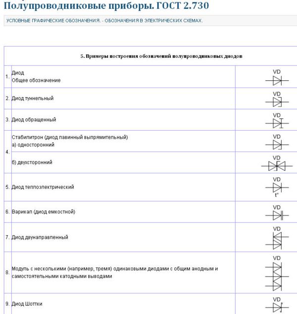

По ГОСТ 2.730 разницы нет.
http://monitor.espec.ws/files/______1_727.jpg

Цитата (автомеханик @ 23.06.2011 - 22:20)
Объясните пожалуйста разницу между стабилитроном и лавинным диодом?
Опять вопрос из серии "...на заборе написано .у. , а там дрова..." Прежде чем задавать такие вопросы, ненужные по содержанию, не говорю о том, что нужно знать, но хотя бы "прогуглите" этот вопрос - информации море. Диод Зенера - это диод с туннельным пробоем напряжением до 5,6В. Выше этого напряжения идут диоды с лавинным пробоем. Мы привыкли к названию "стабилитрон" и вкладываем в это понятие все, что связано с ограничением напряжения. Но... Попробуйте найти элемент с название "выпрямительный стабилитрон", а выпрямительный диод с лавинным пробоем есть и они применяются в диодных мостах и не только, там где нужно погасить большую мощность за короткий период времени. И еще самый простой способ убедиться в этом - это заглянуть в каталог и почитать характеристики диодов и мостов, там и близко нет названия "ZENER DIODE".

Но напомню первоначальную суть вопроса:
Объясните пожалуйста разницу между стабилитроном и лавинным диодом? По ГОСТ 2.730 разницы нет.
Немного поправлю вопрос: разница между стабилитроном и лавинным выпрямительным диодом, т.к. речь шла о мостах, а они, в свою очередь, являются выпрямителями. Приведу определения этих двух элементов из студенческого реферата, по моему мнению лаконичных и точных: Лавинный выпрямительный диод (Avalanche rectifier diode) - выпрямительный полупроводниковый диод с заданными характеристиками минимального напряжения пробоя, предназначенный для рассеивания в течение ограниченной длительности импульса мощности в области пробоя вольтамперной характеристики. Полупроводниковый стабилитрон (Стабилитрон, Ндп. Зенеровский диод, Kalbleiter-Z-Diode, Voltage reference diode) - полупроводниковый диод, напряжение на котором сохраняется с определенной точностью при протекании через него тока в заданном диапазоне, и предназначенный для стабилизации напряжения. В определениях я выделил различия. Теперь разъясню. Лавинные диоды оптимизированы для защитного эффекта. Так они демонстрируют небольшое, но существенное падение напряжения в условиях пробоя, в отличие от стабилитронов, которые всегда держат напряжение выше, чем пробой. Эта функция обеспечивает лучшую защиту от скачков напряжения, чем просто стабилитрон.
