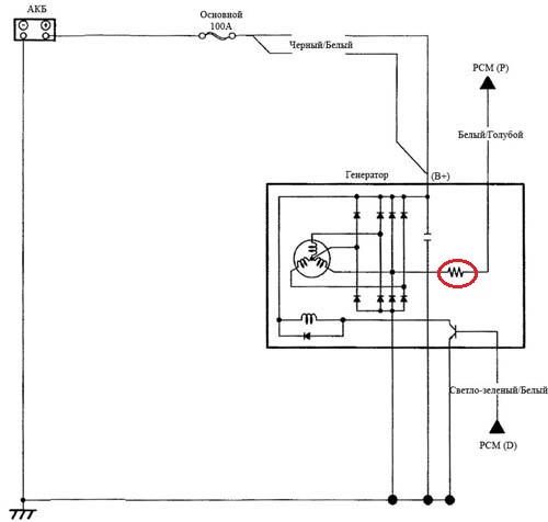

А у кого-нибудь есть схемка регулятора D-P?

Схемку нашел в статье по переделке. Но возник вопрос - что за элемент, отмеченый на схемке красным? Вроде как дроссель рисуется не так.

Это резистор внутри регулятора. Сигнал фазы идет через него к PCM. Раз у Вас есть нерабочий регулятор, то в нем он имеется.
