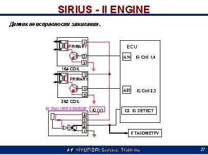

Листал документ один, нашел про датчик неисправности зажигания.Описания там нет,картинки только.Может, прокомментирует кто по принципу его работы?

Еще картинка
Дата 17.09.2005 - 16:43
Привет Тефко,
По первой картинки, о принципе действия. Ето о DIS систем, но можно и на обь!чной, только надо на внешний комутатор. Питающее напряжение здесь подают через маленкое сопротивление на обе катушки. Так как ток через его дает напрежительнь! пад, то напряжение на верхний вход компоратора будеть различной от нижний . Идет сравнение ети напряжения и когда транзюк /или катушка/ повредится, ток меняеться и компоратор включая нижний транзистор дает сигнал на неизправности. Вряд ли етот метод дает сигнал на плохо работающей комутатор или катушке, но все таки, по установление машин укажет, что нет искра, а не от бензина например.

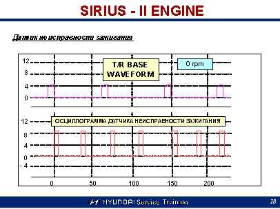

По второй картинке нет коментарии. Не понятно от чего импульсь! на неработающем двигло /0rpm/ kto.gif

Т.е. датчик видит только проблемы с элементами СЗ, пропуски зажигания он не определит?
Дата 18.09.2005 - 16:23
Нет, не предусмотрено запоминание однократнь!х пропусков, но если нерабочие периодь! достаточно длиннь!е, кроме вслух, заметиш и на глаз, миганием лампочки. yasno.gif Ето наворотка blink.gif
