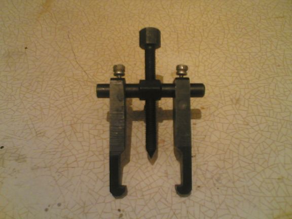

Снимавот таким нужен чертёж выложу. Оправки помоему уже выкладывал.

Без труда снимаются подшипники генераторов 2х-лапым съемником, с подточенными лапами. У меня чуть длиннее, чем на фото, выложенной КММ.
С места осторожно страгиваю отверткой, по ручке которой можно бить.

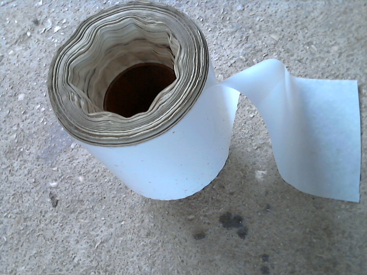

Цитата (Edinolichnik @ 30.06.2011 - 11:17)
Часто ослабевает/разбивает посадку в крышке - засаживаю с "сильным" анаэробным фиксатором, в запущенных случаях приходится ещё и полоску подкладывать.
Для подобных случаев применяю электроизоляционную плёнку "Лаварил".Когда-то работая на заводе, взял немного ,в качестве компенсации за не выплаченную зарплату smile.gif
