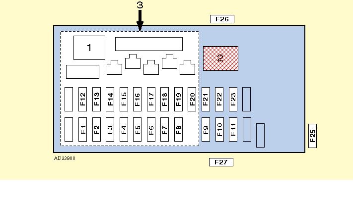

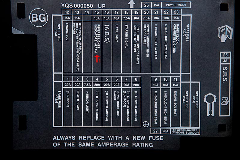

Если правильно изучить схему, то на фонари освешения заднего хода стоит всего один пред Ф15.... И схема выглядит как и на всех машинах приблизительно: Плюс с ключа, пред, лягушка (он же датчик включения задней передачи) и уже непосредственно лампа.
А еще этот пред, запитывает реле АВАРИЙНОЙ сигнализации!!! Ну а если же у вас постоянно задний свет горит, скинте клему с лягушки, может она заклинила, да и только. wink.gif

Напряжение должно появляться после включения зажигания! Отсюда следует, что косяк в проводке! Или подвисает релюха которая сидит на том же предохранителе... Попробуй её вытащить, погаснет свет? Реле номер 2 cool.gif
