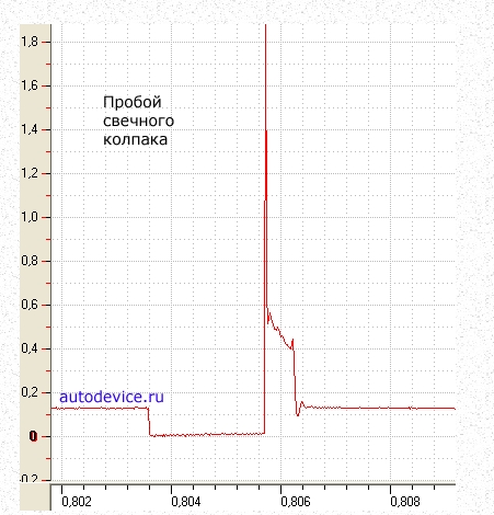

У тебя когда-то была двенашка 16кл., расскажи, как на ней тестером обнаружить очень распространенную для них неисправность - пробой на колпачок в колодце. Или на Газели, или на хюндайчике каком-нибудь, короче везде где свечи утоплены в колодцах, и по этой причине применяются длиннющие изоляторы. Сопротивление жилы будет как у нового. Осциллограмму искать лень, но я выкладывал с такой неисправностью, возможно даже в пакете, или тут, ищи сам, ты же хорошо умеешь пользоваться поиском. wink.gif

Именно этот дефект я и имел ввиду.Вот осциллка из библиотеки сигналов.Причём на холостом ходу ,зачастую ,всё выглядит вполне благопристойно,а вот на перегазовках осциллограмма приобретает именно такой вид.

А вот расколбас при резкой прогазовке Хундайчиков -это в 90% случаев насвечники в колодцах, тут ни цешка нужна, а глаза и опыт. После мойки мотора керхером, наиболее частый исход, из-за проводящего водного наполнения, особенно если резинки на колодцах струёй почище стараются помыть.
А по индивидуальным катушкам лучше и быстрее смотреть ёмкостным датчиком на постолографе или другом осцике.
