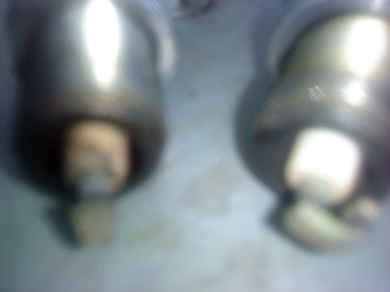

Присоединяю изображение,сразу извеняюсь за качество.
не думаю что такой цвет сердечника говорит о проблеммах с форсунками или системой зажигания.

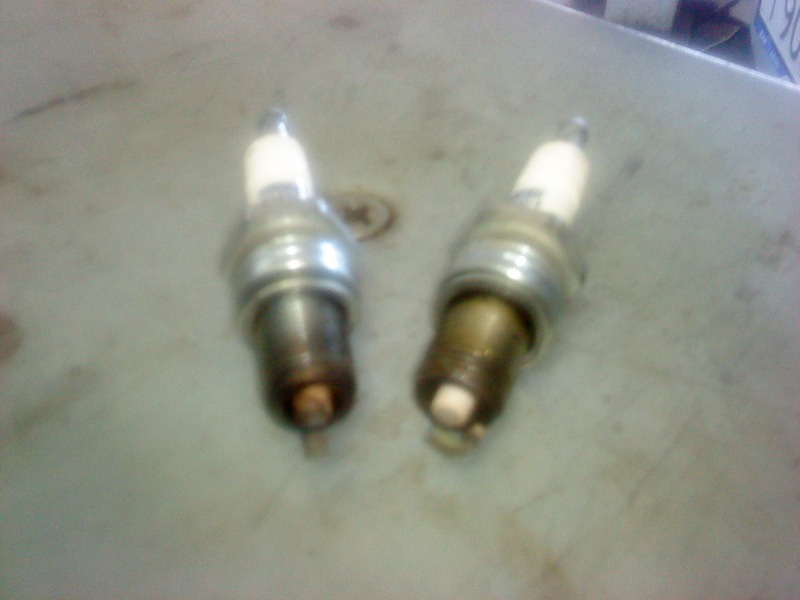

вот ещё одно фото Это первая свеча и четвёртая для сравнения.
А по кругу резьбы маленькие блестящие чёрные капельки, которых тут не увидеть.
По левой свече проблема с присутствием масла на впуске... Т.Е. через клапана (Неравномерное покрытие свечи маслом - в 99-ти процентах ...)При убитых кольцах свеча покрывается масляным нагаром равномерно ... ето скорее всего или убитые " в хлам " направляйки ... или трещина , где - то в башке , откуда ещё может " сифонить" ...
Мне он говорить о дефектной свечьи. Очень похоже на трещину в изоляторе, поменял бь!.

Stoian Вообще - то при трещине в изоляторе свеча была - бы равномерно
" засеренная" ... А тут в левой верхней части явно виден масляный нагар...! 199.gif
dopstop! Уточни Это ( на снимке) уже новые свечи?!
