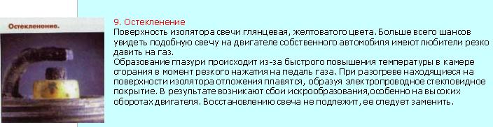

Нашёл вот

Марку свечей озвучим?
Дата 15.07.2011 - 18:38
В таких случаяж поступаю так_ замена свечей на нормальные новые(реклама запорещена)
и потом смотрим,любит зажигать -Нафик.
Тут посмотреть и можно сделать вывод http://www.autoprospect.ru/mitsubishi/outl...azhiganiya.html
