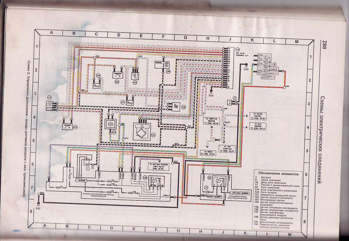

Обьясните кто знает:На ДПКВ есть напряжение в районе 1,5 вольт на каждом контакте относительно массы,при вкл. зажигании. А на ДПРВ ничего нет. |

Не получается схему выложить |

Датчик коленвала сразу в ебу уходит. |
