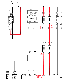

Но … вот схема (совпадает с железом), по которой включены катушки (первый раз сталкиваюсь) Присоединённое изображение ![]() |

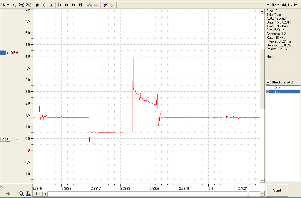

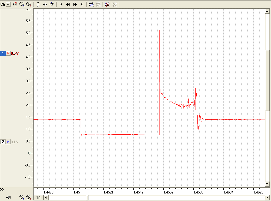

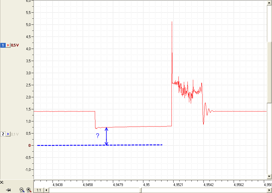

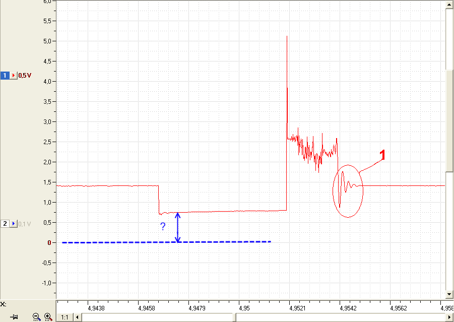

... Т.Е. на осциске , которую ты выложил первой , в ответе я обвёл кружочком ту часть ( там 4-ре колебания , а на той , которую ты выложил после ...всего2 ...!), по ней проверяется на короткозамкнутые вторичка... и ничем , кроме осцила её не проверить!!! |

Вить, не уж-то по каждой марке (типу двигла/катушек) существует таблица (библиотека) осциллок по количеству остаточных колебаний (см. http://autodevice.ru/forum/index.php?showtopic=7898) - тогда Daewoo там уже не жилец Вот осциллка с той же катушки на Х.Х. Присоединённое изображение (нажмите для увеличения) ![]() |

... А первая осцилка ( в отличии от последних двух) именно с РАБОЧЕЙ катушки! Юр и ещё! ... не знаю каким макаром , но катушки в " моноблоках "...Т.Е. у тебя по Матизу , у меня подобная заморочка была по Ниссану в отличие от отдельно стоящих дают осцил сильно сглаженный , может виновато близкое присутствие других катушек ... ?! |
