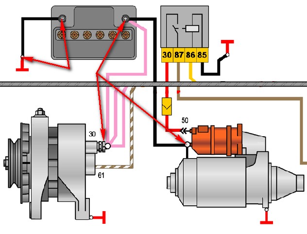

я думаю пилюс на генке пропал.... т.е. под гайкой нет контакта между клеммами...
проходимец
Дата 18.07.2011 - 03:40
г.Колпашево
Сообщений: 311
Пользователь №: 3922
На форуме с: 17.02.2007
Стрелками пометил места для проверки.
