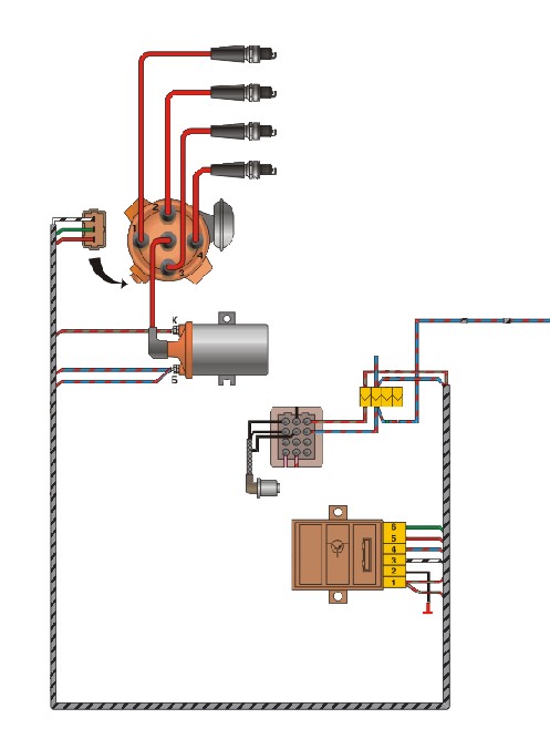

| проходимец |
Дата 21.07.2011 - 02:31
![]() г.Колпашево Профиль Группа: Старики Сообщений: 311 Пользователь №: 3922 На форуме с: 17.02.2007 Имеет предупреждений: (0%) ![]() |
Заправился. Поехал - заглохла. Можно предположить, что качество бензина плохое... Заменил коммутатор и прочие элементы системы зажигания - завелась, но обороты низкие и прочие проблемы... Вот схема зажигания 2108, чего на этой схеме нет? Присоединённое изображение (нажмите для увеличения) ![]() |
