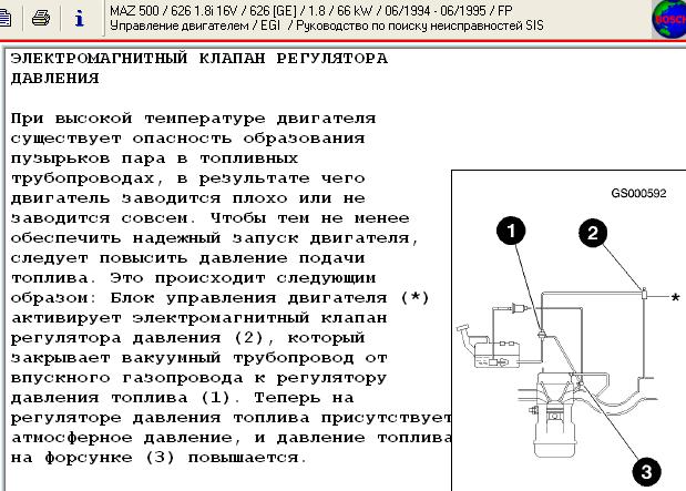

Каков алгоритм работы электроклапана в вакуумной цепи регулятора давления?
Эта машина была ранее, вялый разгон, плавают обороты, по вакуумным осцилкам и по сигналу датчика давления я пришёл к выводу, что выпускной р-вал отстаёт на зуб и трамблёр тоже установлен с ошибкой (УОЗ на ХХ 50 град). Человек поехал к мотористу, тот подтвердил мой вывод, переставил, поставил трамблёр как надо, двигатель заработал как положено. Человек приехал ко мне (я попросил, чтобы посмотреть как изменились осцилки), кручу стартёром - а вакуума в штуцере нет (подключался вместо регулятора регулятора давления). Но в прошлый раз вакуум то был!! Проследил за трубкой - по пути стоит электроклапан, скинул с него разьём - вакуум появился. Потом понял, что если чуть приоткрыть дроссель (на совсем мизер) - клапан обесточивается и вакуум появляется. Вот и думаю, почему на ХХ вакуум отсечён, это значит давление топлива на полкилограмма выше. Почему так? И как должно быть?

Stoian - Понял! Значит рассчитано так. Спасибо.

Подумал и решил продолжить. Написано "Чтобы тем не менее обеспечить надёжный пуск двигателя, следует повысить давление подачи топлива..." Но ведь перед запуском разрежения в рессивере всё равно нет, двигатель то не работает и значит есть ли там клапан, нет ли, включен он или выключен - роли не играет. А тут получается на ХХ при закрытом дросселе давление топлива 3кг, чуть приоткрыл дроссель - пошёл вакуум, давление 2.5кг. Зачем на ХХ повышенное давление топлива?

Я предпологаю что япы подумали что на ХХ риск образования паровых пробок в магистрали выше чем на оборотах,а там кто их знает.

Подумал и решил продолжить. Написано "Чтобы тем не менее обеспечить надёжный пуск двигателя, следует повысить давление подачи топлива..." чуть приоткрыл дроссель - пошёл вакуум, давление 2.5кг. Зачем на ХХ повышенное давление топлива?
Привет,
Образование пузь!рки произходит от температура в моторном, а охлаждение бензином произходит не сразу, зато и на ХХ поддерживают повь!шенное давление топливо. А на оборотов уже проток повь!шаеться, зато и вакуум уже подают. Кстати, клапан ЕБУ управляет по температуру /на холодном можно и не вь!ключать, проверьте/.
