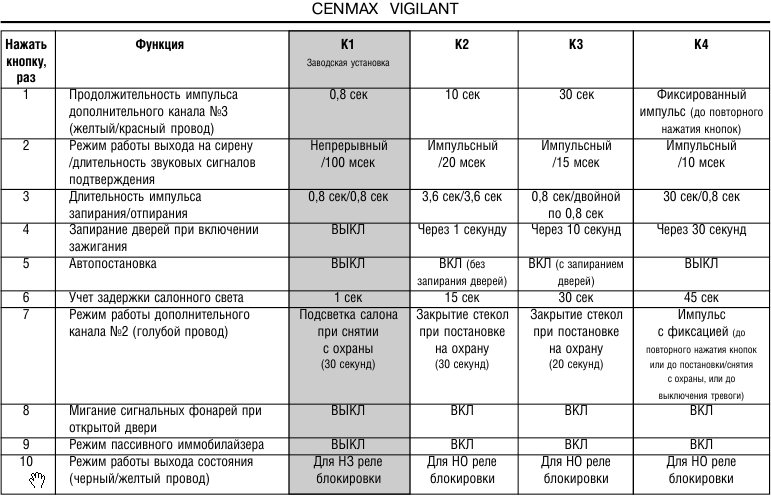

Прошу помощи специалистов по устранению неисправности автосигнализации "Cenmax Vigilant New".
Проблема заключается в том, что при повороте ключа зажигания, питание на зажигание не подается. Если поставить авто на охрану, при повороте ключа срабатывает сирена и включается зажигание (автомобиль заводится ). Если в данном заведенном состоянии снять авто с охраны, выключается зажигание и автомобиль глохнет.
а так очень похоже на перепутаные контакты реле блокировки ЗЗ

Машина mazda 626 91г. дизель, всё работало нормально и контакты никто не трогал. Просто при попытке в очередной раз завести авто, зажигание просто не включилось.

10-я строка меню пользовательского программирования функций, может как-то сбросили на заводские

mf323, Grand merci, Вы гений. Молния сбросила настройки.
