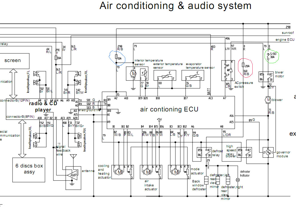

По факту имеется 2 преда которые обозначены как A/C: один в подкапотном МБ, другой в салонном, оба на 10А. Выбивает салонный (при включении зажигания), соответственно кондишен не работает.
На схеме есть только один пред на 10А, какой он обозначает: подкапотный, или салонный? Возможно схема не соответствует тому ховеру что вижу, т.к. в ней видим еще пред на 20А, но по факту в описаниях на крышках МБ такого нет для кондишена, либо он установлен вне МБ.
Дата 4.08.2011 - 13:37
Андрей, судя по схеме - под капотом пред кондея только на муфту компрессора (через реле, от моторника управляется по 46-му выводу - см. следующий за этим лист схем).
В салоне - один этот 10А на блок ЭБУ с его датчиками/сервоприводами, а указанный 20А - это пред на обогрев заднего стекла и зеркал, и к кондею отношение имеет весьма посредственное.
Сувай заместо сгорающего преда "контрольную лампочку" от фары и отдёргивай релюхи/сервоприводы/блок до погасания лампочки kto.gif
