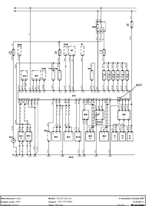

Всем привет.Продолжение темы: вчера мне наконец-то притащили эту ауди пробывал открыть ее ваг-комом и еще некоторыми прогами (спасибо Edinolichnik) но не одна прога не взяла блок (нет связи с блоком) сейчас начал проверять митание по пиново оказалось что та схема не подходит см.рисунок там этого пина нет вообще и расположение штекеров вреале не соответствует блоку.Извиняюсь этот пин есть просто напутано с обозначением и очередностью колодок

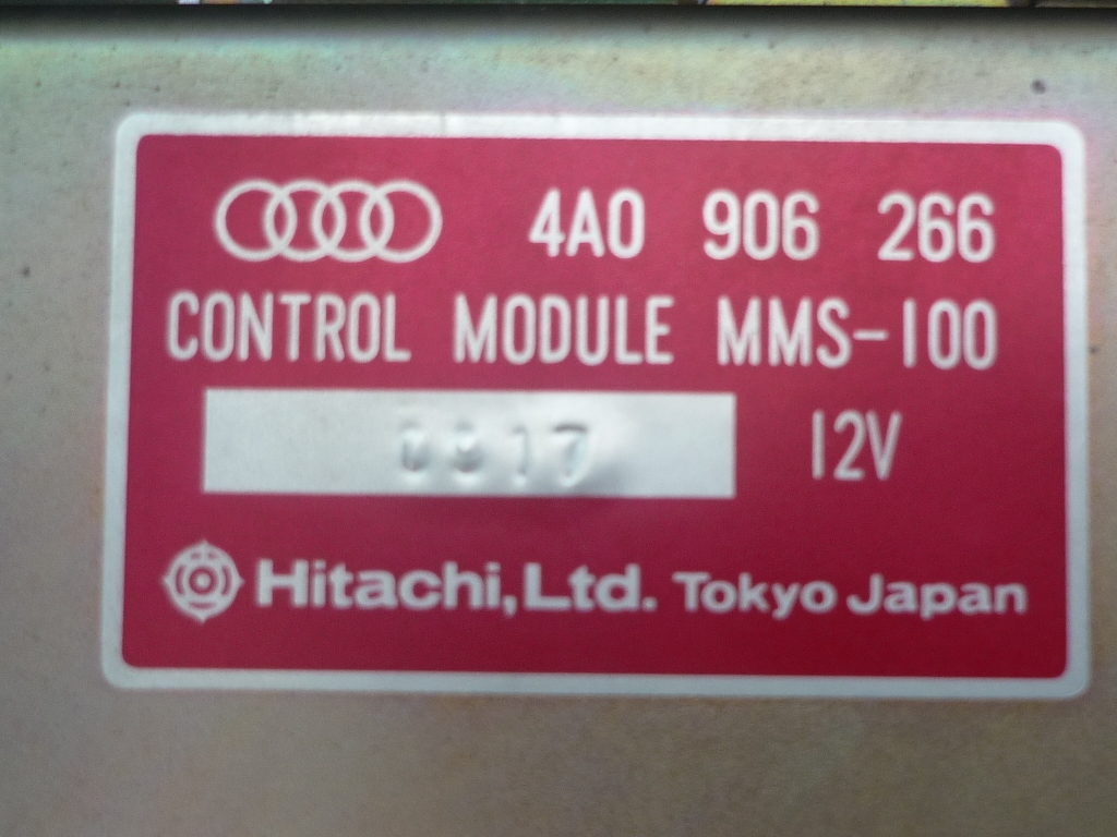

Вот фото всех обозначений которые имеются на блоке.

Народ подскажите должно ли и какое напряжение приходить на датчик кол-во оборотов двс (стоит над моховиком ) и на датчик положения вмт 3-го цилиндра при включенном зажигании.Могу выложить фото разъема.
Дата 20.08.2011 - 15:25
Ну а хоть с чем то связывается? АБС у неё есть? Если типа ABS5.3 (гибридный модуль) - попробуй снять с неё разъём и после этого соедениться. Или подключиться прямо на диагностический выход ЭБУ, отсоеденив этот провод от остальных блоков (отрезав рядом, или раскрутив и рассоеденив винтовые соединения в левом переднем углу блока реле/предохранителей под капотом).

Дмитрий привет,прошу прощение что вчера не отписался.Проверил я вчера и провод на К-линию он не в обрыве звонится от ЭБУ до блока под капотом,вечером клиент привез другие мозги поставили проверка диагностикой опять не чего не дала (нет связи) и не завелась сегодня буду разбирать жгут и смотреть по проводам.Проверил вчера+ идет как по схеме 1-30-й и 1-15-й как по схеме на массу идет 3 провода как и указанно.Клиент сказал что выкинул от туда иммошник но не заводской а пыжовский если надо выложу фото но после этого еще дней 10 ездил нормально.А коробка там не чего не может мудрить?
