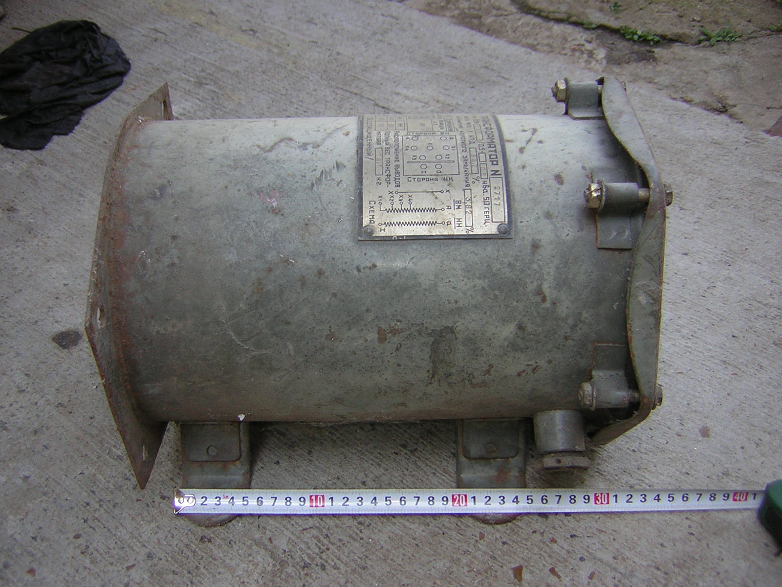

Вчера по случаю прикупил понижающий тр-р 220/27 V военный.
Когда посмотрел обмотки, то был очень удивлен, что обмотка вторичная находится внутри,а первичная намотана снаружи.
Кто подскажет ,что это за фокус?
Для чего это сделано?

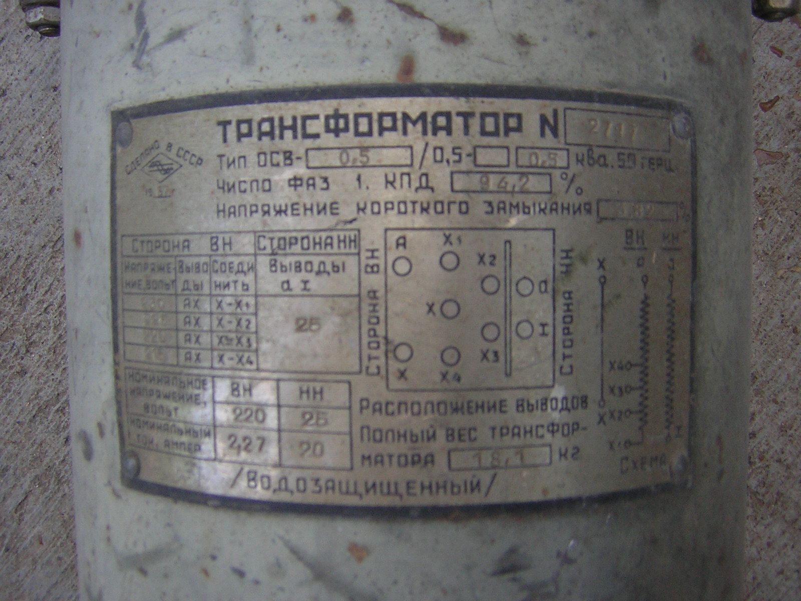

Друзья,мыслей много,но судя по фото ни о какой экономии и речь не идет.
Да и когда,кто в СССР экономил на оборонке.
Смущает указание напряжения короткого замыкания = 3,82%/
Дата 15.08.2011 - 12:24
При мощности 0,5 Квт-такие габариты.
Вот шильдик.

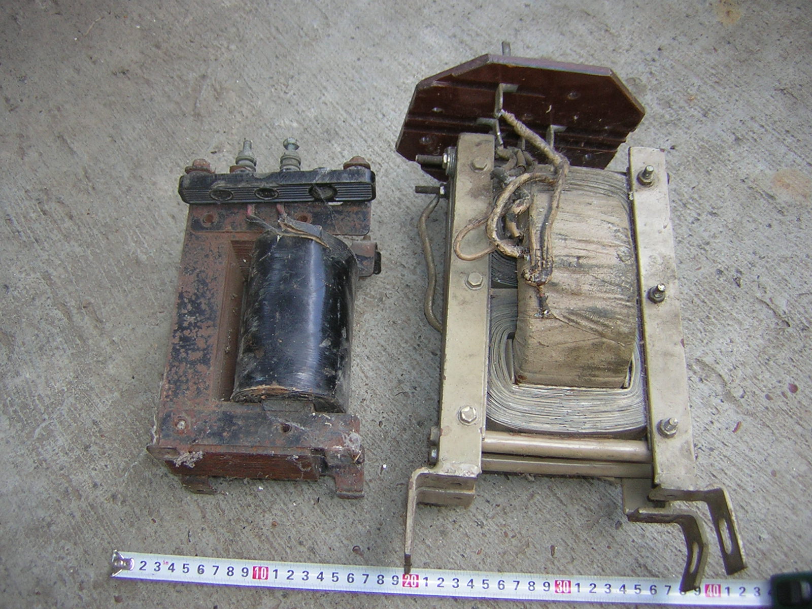

Дата 15.08.2011 - 13:28
Теперь габариты.
Слева тоже военный, тоже осветительный но на 1 Квт.
Справа уже вскрый, тоже осветительный,но на 0,5 Квт, о котором речь идет.
Дата 15.08.2011 - 13:34
Может в целях безопасности.
Ведь саперы - земля, грязь, влага.
А тут опасная первичка далеко от стержня и корпуса.
Меньше возможность поражения 220 V.
