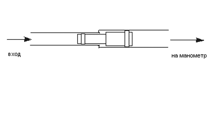

Возникла необходимость в замере высокого давления в системе Common Rail. В городе подходящего манометра не нашел. Да и через интернет - не густо. Возникла мысль, понизить давление на манометр. (Самый большой нашел на 60 Мпа). Выточить поршенек с двумя диаметрами и цилиндр под него. Если площади торцевых поверхностей будут отличаться в 3 раза, то и давление должно отличаться в 3 раза. Объем между поршеньком и манометром, думаю заполнить солярой. И размеры, естественно, чем меньше, тем меньше нагрузка на стенки трубок.
Что вы об этом думаете? Есть смысл затевать?

ИМХО Думаю, что Вы выбрали не верный путь. Манжета не выдержит такого давления.
Дата 20.08.2011 - 20:50
Будут не манжеты, а кольца. Возможно из фторопласта. Из канавки будут выглядывать по минимуму.

Как заполните солярой трубку Бурдона в манометре и штуцере, и удалите оттуда воздух?
Хотелось-бы, поддержать Вашу идею, но не могу.
Буду искренне рад, если окажусь не прав.

Не вижу смысла затевать это. Гидравлика работает немного по другим правилам и с обоих сторон поршня будет одинаковое давление.
Допустим, площадь левого поршня 1кв.см., и действует на него давление 100кг/см - усилие на поршень будет 100кг. Воздействуя этими 100кг на правый поршень площадью 3кв.см. - получим давление за поршнем 100/3=33,3кг/см.кв.

Сколько мне приходилось работать с гидравликой, такого делителя давления не встречал(((

Согласен, это будет лучше. А чем его откалибровать? Но теперь загорелся доказать что это возможно. Основная проблема в чистоте обработки.
А какие бывают? Просто мне ничего другого в голову не пришло.
Думаю и без солярки должен правильно показывать. Только ход поршня сильно увеличится (воздух сжимается лучше жидкости). Если чуть воздуха и останется ничего страшного.
