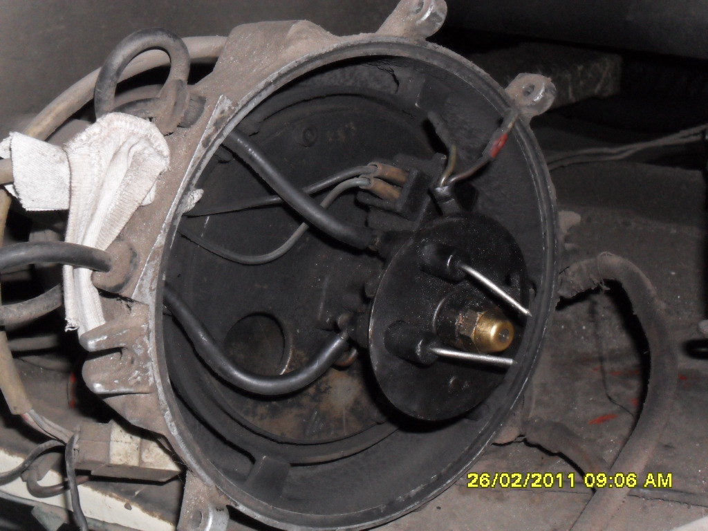

Нет включается предпусковой подогреватель, он же автономный отопитель.
Оторваны провода откуда то. Кое где отгнившие. На котле не разобрать надписей, установлен в сыром месте(( Очень похож на "котёл" со скании, во всяком случае "голова" похожа, искровое воспламенение. Может у кого есть схема.

предпусковой подогреватель и автономный отопитель разные вещи, хоть фото выложи.
Дата 23.08.2011 - 19:50
Может и разные вещи, но им пользуются именно и в том и в другом случае.
Дата 23.08.2011 - 19:56
это скорее всего вебасто, завтра точно скажу марку. скорее всего жидкостной.
Дата 23.08.2011 - 19:57
Фото старое, сёдня фотик на работу не брал((
Да жидкостной. На входе и выходе стоят датчики температуры, и имеется насос принудительной циркуляции.

На фото не видно датчиканличия огня в котле,по анологии должен быть
Дата 23.08.2011 - 23:41
На МАЗы ставяться автономки фирмы Прама.А тот что на фото похож на наш самарский теплостар.
Дата 24.08.2011 - 09:44
это DBW 300 закачал в файлообменник

это в верху кнопка файлы, потом электрооборудование, DBW 300
Дата 24.08.2011 - 18:53
Это точно похоже,
Огромное спасибо!
В выходные буду разбираться.
