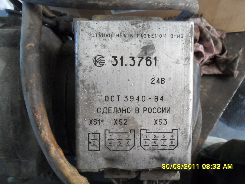

Дата 30.08.2011 - 11:25
Проблема с отопителем вернулась в новом виде((Это оказалось не вебасто.И никакой информации пока не нащол.

Цитата (ПростоДед @ 23.08.2011 - 17:59)
Нет включается предпусковой подогреватель, он же автономный отопитель.
Оторваны провода откуда то. Кое где отгнившие. На котле не разобрать надписей, установлен в сыром месте(( Очень похож на "котёл" со скании, во всяком случае "голова" похожа, искровое воспламенение. Может у кого есть схема.
Отопитель 15.8106 имеет одну особенность. Если есть обрыв в цепи электронасоса, то подогреватель не включиться. При проверке таких подогревателей я всегда использую контрольную лампу. Подключаю ее на двухконтактный разьем блока управления 31.3761 вместо электронасоса.
Спасибо за информацию!
Вот только как это всё работало я пока не разобрался, одно знаю точно, насос циркуляции охлаждающей жидкости подключен к .. габаритам?! При включении габаритов, включается зачем то насос. kto.gif
