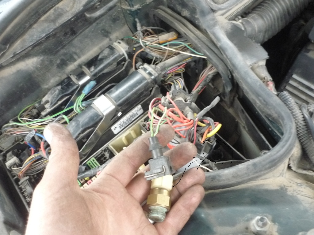

Проблема такая BMW 740I 1994г двс 4.4 ( другой инфы нет) стоял 4л 408S1 285л.с акпп WIN WBAGF6327SDH03569 после замены двс перестала выключаться от замка зажигания.Действия; снял разьем с замка с генератора и толку нет.Похоже мне что то везет на интересности laugh.gif
Дата 25.08.2011 - 16:49
Нашел вот только не пойму что это значит.В блоке предов стоит датчик температурный вот он и стал виновником проблемы как он туда попал тоже не знаю.

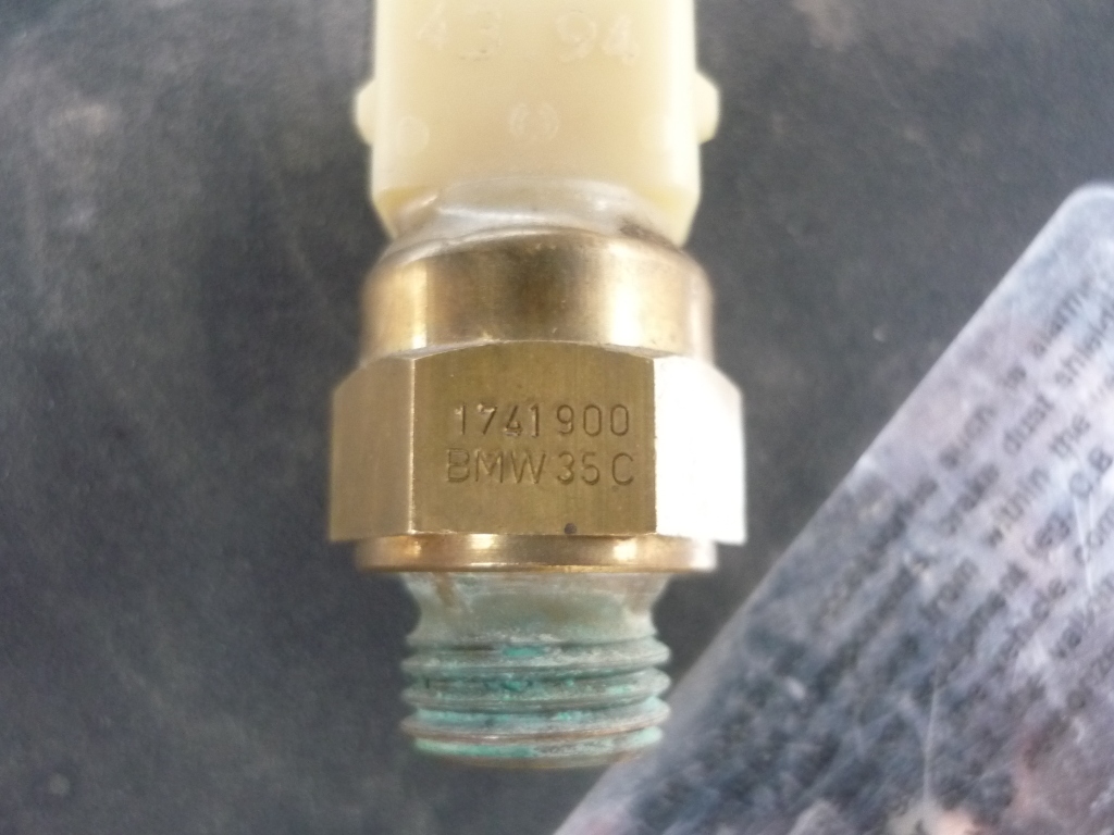

Еще
Дата 25.08.2011 - 21:32
Где то там он и должен быть http://www.bmwclub.nnov.ru/etk/?rec=47528&...howpart=1741900
Зы. полный номер датчика 12 52 1741900
