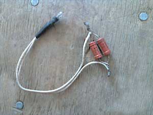

В принципе ,я так и делаю.Два резистора по 100 Ом и лампочка.Это когда не работает,тогда уже начинаю мудрить.
Лампочка 3 вт. обеспечивает надёжное возбуждение генератора без дополнительных сопротивлений.
