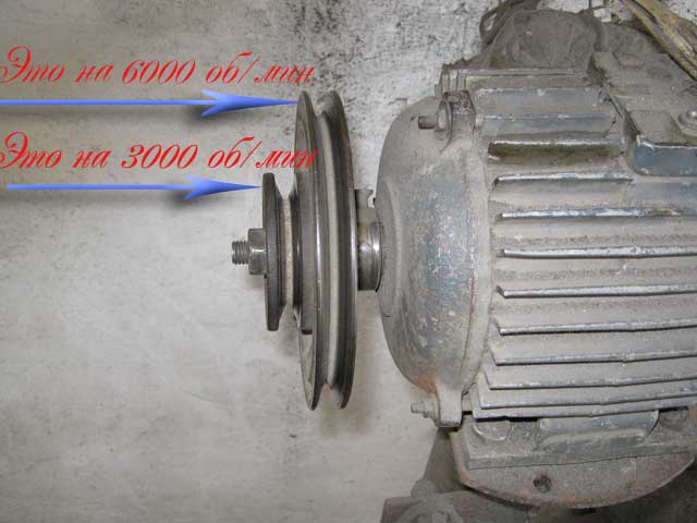

Да , ещё одна беда.На стенде ,приводом является асинхронный двигатель,3000 об/мин.На двигателе двойной шкив крутит генератор со скоростью 3000 и 6000 об/мин.При включении вращения 6000 об/мин ,получается слишком резкий набор оборотов.А если сперва включить обороты 6000 , а потом включить возбуждение ,то получается скачок напряжения.Однажды я так сжёг реле регулятор Г 222(с семёрки).Теперь подобные генераторы (с реле регулятором на генераторе),проверяю только на 3000 об/мин. Да и то сначала включаю нагрузку,а потом уже всё остальное.
