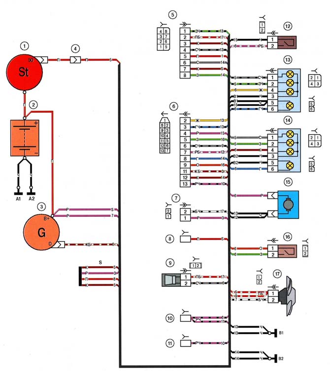

Еще один вопрос: на генераторе 2 красных провода - почему они замыкают меж собой? раньше такое замечал и на другом авто... на одном из проводов 12, на другом минус! Я так понял один идет к АКБ, а куда идет второй? (толстый провод, крепиться к В+)? "-" на двух розовых проводах... значит где-то КЗ на массу? Это сообщение отредактировал alim - 30.09.2011 - 09:20 Присоединённое изображение (нажмите для увеличения) ![]() |

Дата 30.09.2011 - 10:22
