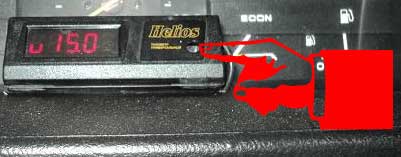

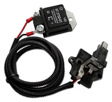

Сын поставил на ВАЗ 21093 трёх уровневое РН и теперь на ХХ при оаботаюшей печке на малых, музыке с сабом, и ближнем свете выдаёт 15в. Второй год АКБ заряжен на 100%, воду доливал только раз и то после сильной жары.

Цитата (ПростоДед @ 1.10.2011 - 11:26)
теперь на ХХ при работающей печке на малых, музыке с сабом, и ближнем свете выдаёт 15в
Извините. А вы по этой кнопке щёлкали? Этот приборчик показывает:

Напряжение он показывает и при выключенном двигателе.Если выключить двигатель,то точно не должно быть 15 Вольт.

Вообщето речь идёт про зарядку.

Несколько лет назад эти показания(15.0, а спереди подкова)видел на таком приборе.И эти показания не менялись.Приборчик был не исправен.Вернее один параметр, он всегда показывал всегда 15.0 . На исправном приборе,в показаниях, никаких подков перед цифрами нет. И если посмотреть напряжение, на этом приборе ,при выключенном двигателе то он должен показать где то 12....13.
А тот прибор (неисправный), с неработающим двигателем ,так-же показывал 15.0 .

Эмир, обратите внимание на мой снимок. На верхний приборчик справа. На нём стрелка находится перед началом красной зоны и при выключении зажигания падает на 0. Да и "цешкой" умею пользоваться года с 70го.

Вопрос конечно интересный получается. Но у меня на работе куча АКБ с сульфатированными пластинами(( Сегодня газель с новым РН выдаёт 13.7в, МАЗ 104 с новой "шоколадкой" Я 120М1 не дотягивает до 28в. Хоть у нас и ЮФО, а печки уже включают. На МАЗ приходится ставить РН 111.2.3702, включаю на МАХ и начинает АКБ получать более менее нормальную зарядку.
Сын замучался раз в месяц с утра машину с галстука заводить, купил и поставил это реле. Теперь проблем нет, уже второй год.
