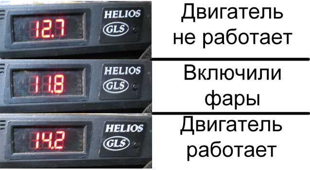

Цитата (ПростоДед @ 3.10.2011 - 16:54)
Эмир, обратите внимание на мой снимок. На верхний приборчик справа.
Вообще-то я писал только о вашем Гелиосе.Часы, которые стоят,тоже два раза в сутки показывают точное время.
Если вам что-то не понравилось,считайте что никакого диалога между нами не было,и я ничего не писал.
Вот показания напряжений такого же прибора.Или приборчика. Это как вам будет угодно!
Дата 4.10.2011 - 20:25
У этого гелиоса вначале стоит буква. обозначающая что он измеряет. Он ещё и пищит, когда напряжение завышено. Сын его использует в основном как тахометр. Но когда напряжение выходит за рамки , он начинает пищать и показывает напряжение. При возвращении в допустимые рамки приборчик ворачивается в режим тахометра.
